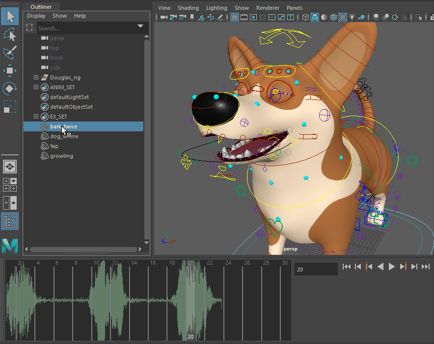

)に変更することができます。再度ダブルクリックすると、ボリューム レベルは最後に使用したボリューム設定に戻ります。たとえば、ボリュームが 25 に設定されている場合に、ミュートしてからボリュームのミュートを解除すると、ボリューム レベルは 25 に戻ります。

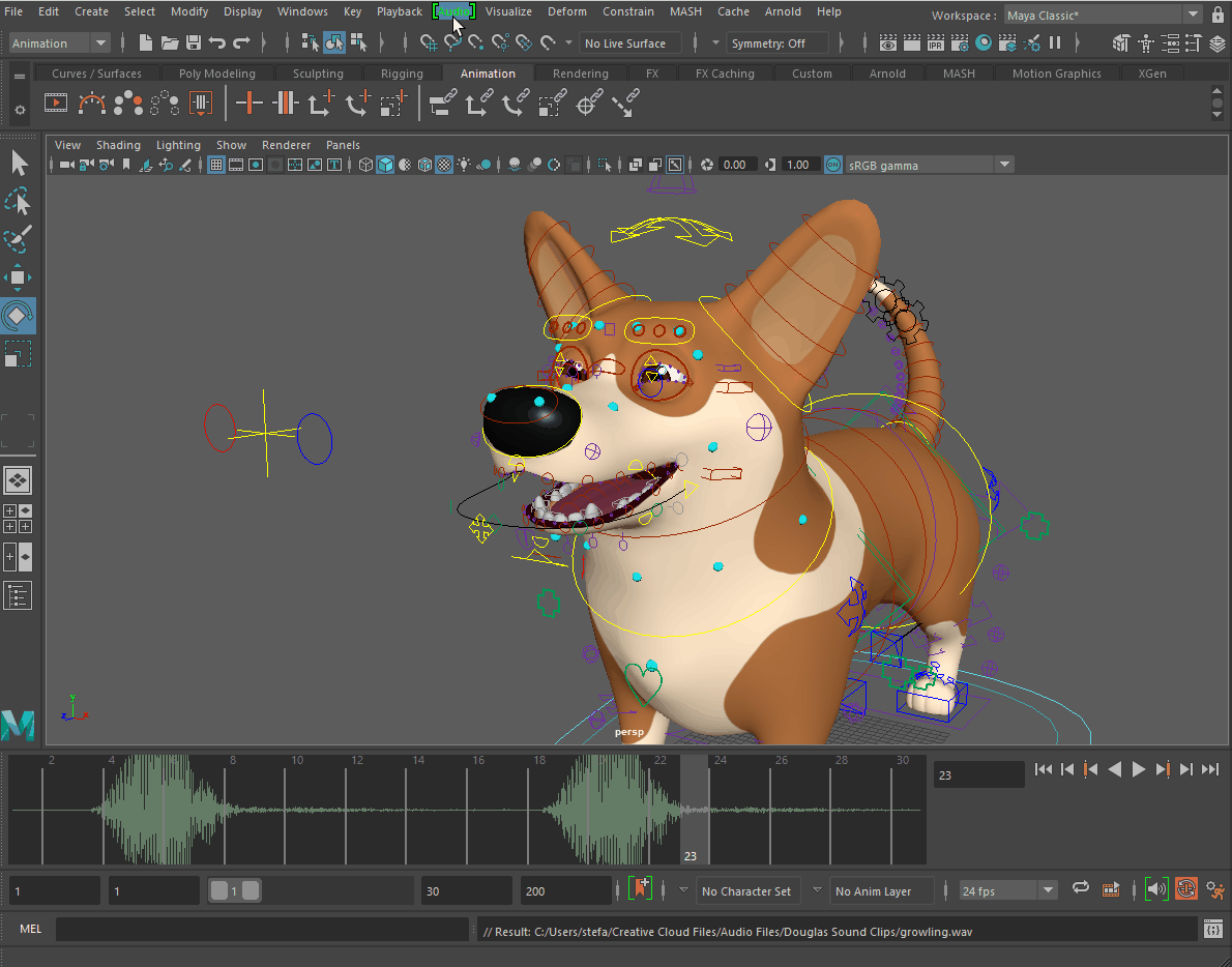

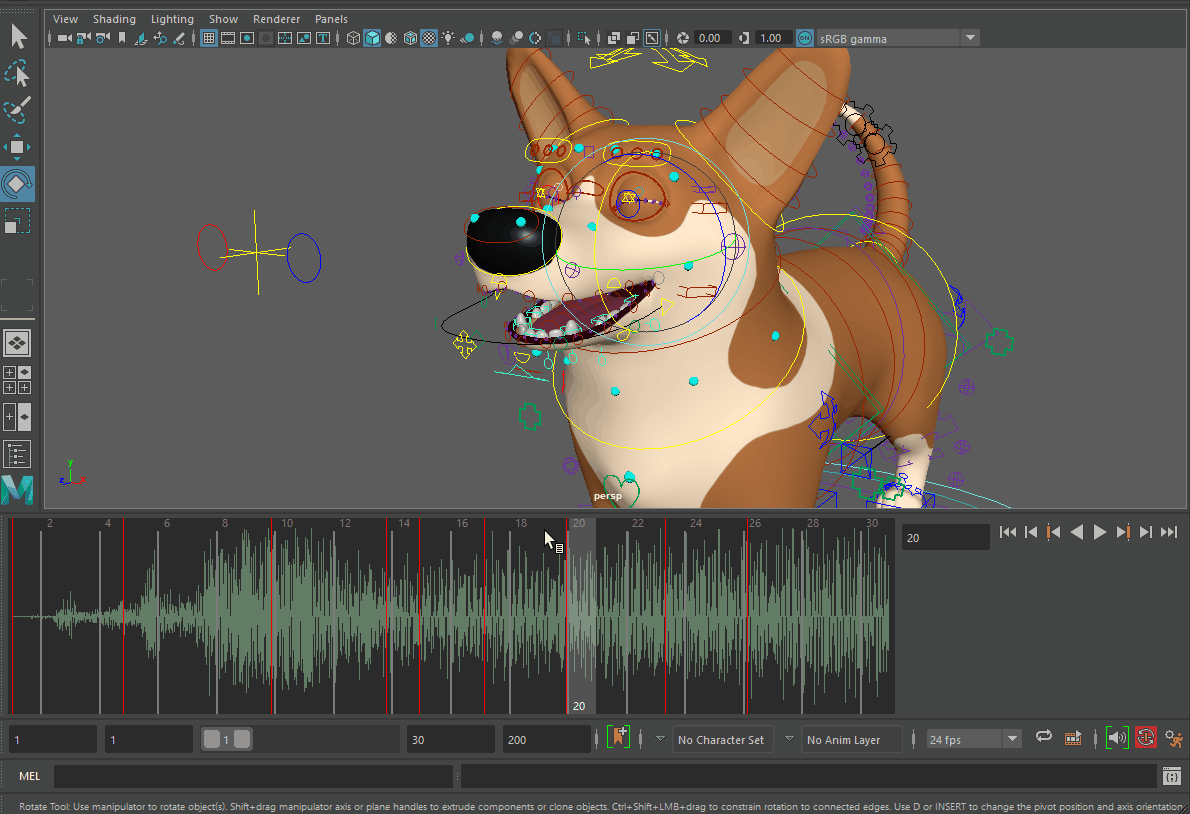

タイム スライダ(Time Slider)上の波形の 3 つの位置: 中心合わせ(Centered)、上部(Top)、下部(Bottom)
この設定が既定の設定になり、変更されるまで保持されます。
