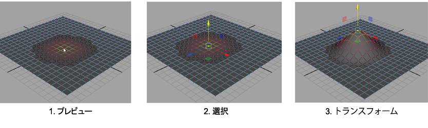

- シーンで、メッシュ上にカーソルを合わせ、減衰領域をプレビューします。
減衰領域はカラー グラディエントにより表現されます。グラデーションは、減衰領域内のすべてのコンポーネントに適用されます。
- 次の 2 つの方法のいずれかで、減衰領域のサイズを変更します。
- 減衰領域のサイズを 0 から開始して拡大または縮小するには、[B]を押しながら中マウス ボタンで左または右にドラッグします。
- 最後の半径値から開始して減衰領域のサイズを変更するには、[B]を押したまま左または右にドラッグします。
- コンポーネントを選択します。
減衰領域内のすべてのコンポーネントを選択すると、選択したトランスフォーム ツールのマニピュレータが表示されます。
- マニピュレータを使用して、減衰領域内にあるコンポーネントをトランスフォームします。
