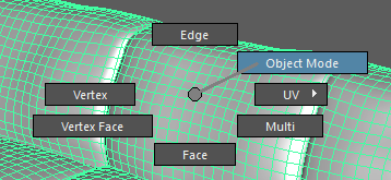

マーキング メニューを使用すると、最もよく使うツールのいくつかにすばやくアクセスすることができます。
マーキング メニューは、Maya LT のインタフェース全体で使用されます。オブジェクトを右クリックすると、マーキング メニューが表示され、オブジェクト タイプに応じた選択モードと他のアクションを選択できます。特定のキーを押しながらマウス ボタンを押すと表示されるマーキング メニューもあります。
メニューの表示操作と各項目の位置に慣れれば、マウスやタブレット ペンでの非常にすばやい操作で項目を選択できるので、マーキング メニューは経験豊かなユーザにはとても効率的な方法です。選択するのがあまりに速いためにメニュー全体が表示すらされないこともあります。
マーキング メニューから項目を選択するには
画面でマーキング メニューが表示されたままになるので、選択する項目の上にカーソルを移動させることができます。
シーン内でポリゴンまたは NURBS オブジェクトを右クリックすると、一般的に使用する多くのコマンドのマーキング メニューが表示されます。
| メニュー項目 | エフェクト |
| コンポーネント(Components) | 各オブジェクト タイプ上部の放射状部分には、そのオブジェクトの現在のコンポーネント選択モードを変更するためのオプションが表示されます。
注: さまざまなオブジェクトおよびコンポーネント モードの間を切り替えても、オブジェクトは選択されたままになります。

コンポーネントの選択モードで[Shift]キーを押しながら右クリックすると、現在選択しているコンポーネント タイプ(頂点、エッジ、またはフェース)に固有のマーキング メニューが表示されます。
次のマーキング メニューは、頂点(Vertex)、エッジ(Edge)、およびフェース(Face)の各コンポーネント モードで共通して使用できます。
