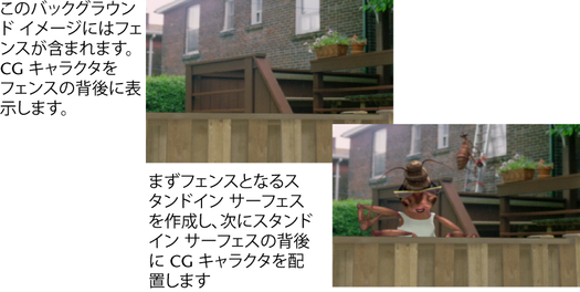

3D バックグラウンドのシミュレーション
イメージ ファイル バックグラウンドは、シーン内のオブジェクトの背後に存在する 2D イメージです。しかし、バックグラウンド イメージ内のオブジェクトを表すスタンドイン サーフェス(代替サーフェス)を作成して、3D バックグラウンドをシミュレートすることができます。これにより、次のような操作が可能になります。
