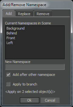

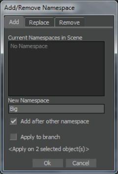

オブジェクトにネームスペースを設定するには:
Add/Remove Namespace ダイアログ ボックスが開き、カレント シーンに含まれるネームスペースが表示されます。
選択したオブジェクトに設定するネームスペース
シーン内に他に有効なネームスペースがある場合は、Add after other namespace オプションをオンまたはオフにします。
ネームスペースが完全に表示されていない場合は、ウィンドウのサイズを変更します。

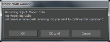

1 つのシーンに同じ名前(たとえば、「Cube」)のオブジェクトが 2 つ存在し、片方にだけネームスペースが付いている場合(たとえば、「Big:Cube」)、同じ名前のもう片方のオブジェクト(この場合は「Cube」)にも同じネームスペース(この場合は「Big」)を設定しようとすると、次のような警告メッセージが表示されます。
Name clash warning ダイアログ ボックス
OK ボタンをクリックして操作を続行すると、オブジェクトに一意の名前を持たせるために、オブジェクト名の末尾に番号が付加されます(たとえば、「Big:Cube1」)。

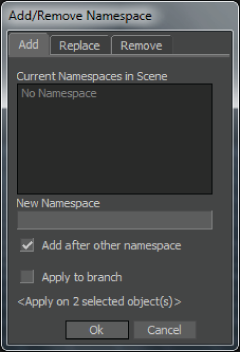

ブランチにネームスペースを設定するには:
ブランチに設定するネームスペース
指定したネームスペースがオブジェクトのブランチに適用されます。

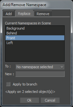

オブジェクトのネームスペースを変更するには:
選択したオブジェクトのネームスペースがハイライト表示されます。
オブジェクトのネームスペースが、指定したネームスペースに変更されます。
