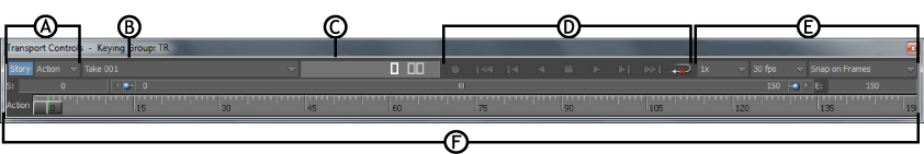

Transport Controls ウィンドウ A. Story モード オプションおよびメニュー B. Current Take メニュー C. タイムコード フィールド D. 再生コントロール E. タイミング コントロール F. Action タイムライン

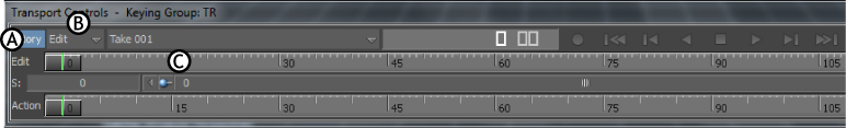

Transport Controls ウィンドウ A. Story モード オプション B. Story モード メニューで Edit が選択されている C. Edit タイムラインが表示されている
Story モード メニューで Edit が選択されている場合、Transport Controls ウィンドウに Edit タイムラインが表示されます。

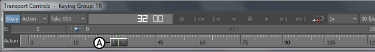

タイムライン インジケータはカレント テイクのフレームまたは時間を示し、カレント タイムを変更できます。カレント テイクを再生すると、タイムライン インジケータがタイムラインに沿って左から右に動きます。タイムラインに沿ってタイムライン インジケータをドラッグして、カレント タイムを変更することができます。
Transport Controls (詳細) A. タイムライン インジケータ
タイムライン インジケータのサイズを変更するには、Small Cursor オプション(「Display」を参照)を使用します。小さいタイムライン インジケータのほうが、ビジュアルなキーフレームの表示と編集が簡単にできます。
