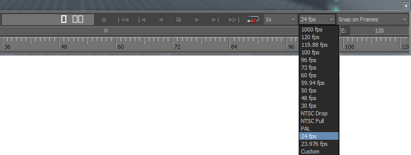

テイクが再生するフレーム レートを変更できます。秒速フレーム数(fps)、NTSC、または PAL の各フォーマットをメニューから選択するか、または Custom オプションを使用してカスタム フレーム レートを入力することができます。既定のタイム フォーマットは 24 fps です。
主なフレーム レートの 1 つを選択するには:
Transport Controls A. Time Format フィールド
Time Format フィールドでフレーム レートが選択され、計測単位が変更されます。詳細については、「 Time Format メニュー」を参照してください。

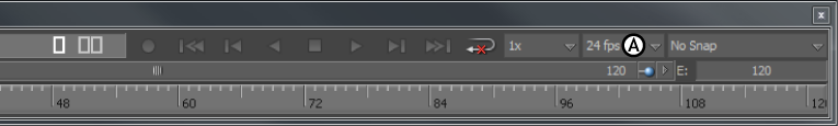

Time Format フィールドでカスタム フレーム レートが選択されます。
Transport Controls A. カスタム フレーム レートが選択されています。
