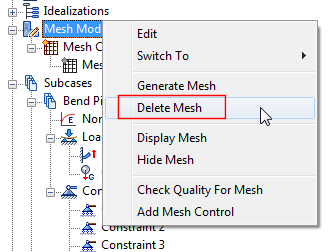

メッシュを削除
[メッシュを削除]コマンドは、ブラウザ(モデル ツリー)の[メッシュ モデル]の見出しを右クリックすると表示されるコンテキスト メニューにあります。現在の解析で、すべてのパーツのメッシュが削除されます。
メッシュを削除するかどうかを確認するプロンプトが表示されます。さらに、解析が既に実行されていた(および結果が存在している)場合は、警告プロンプトが表示されます。
現在の結果は、メッシュに依存します。このメッシュを削除すると、結果も削除されます。
この警告から、削除要求をキャンセルすることができます。
