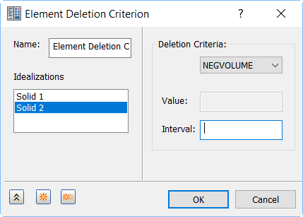

要素削除を追加する
動的陽解法解析または準静的陽解法解析では、削除基準を使用して、メッシュから削除する要素を指定します。
パーツ ツリーで、[理想化]ノードを右クリックして[要素削除を追加]を選択します。Autodesk 陽解法における接触ロジックでは、要素が接触表面から削除または浸食される際に、モデルの表面を自動で再構築できます。これにより、ユーザはパーツ同士が干渉するモデルを作成できます。
削除基準
次のような、選択した物理特性に関する削除基準を指定します。
[理想化]フィールドで、基準を適用する要素を選択します。
