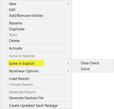

Autodesk 陽解法ソルバーを使用して、動的陽解法解析または準静的陽解法解析を設定します。
[陽解法で実行]オプションが主な[解析]の右クリック メニューに表示されるのは、解析タイプが[動的陽解法]または[準静的陽解法]の場合です。
