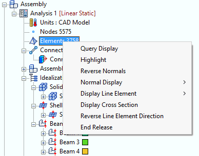

この項目は、モデル ツリー内のノードの後に表示されます。モデル内の要素の合計数が見出しの右端(たとえば、要素 573 など)に表示されます。メッシュが生成されたかどうかを示す[要素]項目がモデル ツリーに表示されます。メッシュされていないモデルの節点数は(0 (ゼロ)です。
[要素]を右クリックすると、コンテキスト メニューから次のオプションが使用できます。
