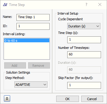

タイム ステップを設定するには、Autodesk Inventor Nastran ツリーで[サブケース]の下にある[タイム ステップ]または[準静的設定]を右クリックして、[編集]を選択します。
- [名前]: タイム ステップに名前を付けます。
- ID: プロパティの ID が Autodesk Inventor Nastran によって[材料]と同じように自動的に更新されます。
- [間隔リスト]: 間隔設定に基づき、システムによって生成されます。
[解析設定]: (非線形非定常熱伝導解析のみ)
[ステップ方法]:
- [アダプティブ]: この設定は、解析の変更に基づいて時間ステップを決定する、アダプティブ タイム ステップ アルゴリズムを使用するようにソルバーに指示します。
- [一定]: この設定は、一定間隔の時間ステップを使用するようにソルバーに指示します。
[間隔設定]:
- [サイクル依存]: 次の 3 つのパラメータのいずれかを選択し、他の 2 つのパラメータに依存させます。このオプションにより、2 つの入力フィールドがアクティブになり、3 つ目は使用できなくなります。間隔を柔軟に定義することができるようになります。計算された値(サイクル依存)を選択して、他の 2 つのオプションを入力します。
- [タイム ステップ]: タイム ステップの持続時間です。
- [タイム ステップ数]: 間隔で実行されるタイム ステップ数です。
- [持続時間]: 間隔の持続時間です。
- [スキップ係数(出力用)]: 出力セット数を制限します。2 のスキップ係数を使用すると、2 つのタイム ステップごとに 1 つの出力セットが得られます。
