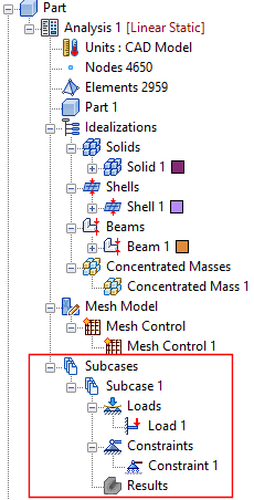

サブケース
これは、[メッシュ モデル]の下にあるツリーの次のサブレベルです。解析タイプに応じて、[サブケース]ブランチのサブレベルが異なります。
[サブケース]を右クリックすると、次のオプションがコンテキスト メニューから利用できます。
サブケースは、既定で、[荷重][拘束]、および[結果]サブレベル エンティティから構成されます。荷重および拘束を直接定義(リボン コマンドを使用)するか、モデル ツリーから選択することができます。
