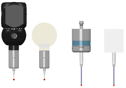

PowerInspect は CAD ビューに透明な検証カバーを表示し、検証に使用されるプローブ ボディのパーツを認識します。[F10]キーを使用して、次のように検証カバーの表示/非表示を切り替えることができます。
