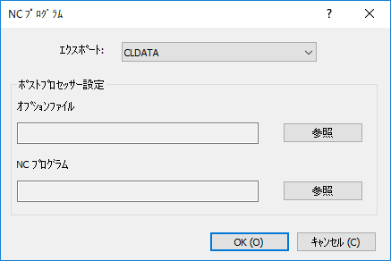

NC プログラムダイアログの使用方法
NC プログラム ダイアログを使用して、NC プログラムに デルタ変換アイテム をエクスポートします。
NC コードのエクスポート方法
  1. [デルタ変換]ダイアログで、[NC コードにエクスポート] ボタンをクリックします。NC プログラム ダイアログが表示されます。
  2. エクスポート リストからオプションを選択します。選択
    • CLDATA - NC プログラムファイルを作成します。使用する工作機械コントローラー用に構成されたポストプロセッサー オプション ファイルを選択するには、上部の[参照]ボタンを使用します。NC プログラム ファイル名を入力するには、下部の[参照]ボタンを使用します。
    • 使用中のマシンコントローラーのテンプレートファイル名 - NC プログラムファイルを作成します。
  3. OK をクリックして NC プログラムをエクスポートし、NC プログラムダイアログを閉じます。
