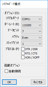

  4. 選択したプロトコルに追加の構成情報が必要な場合は、[パラメーター]をクリックして詳細を指定します。
    パラメーターダイアログが表示されます。
  5. プロトコルのパラメーターを指定します。
