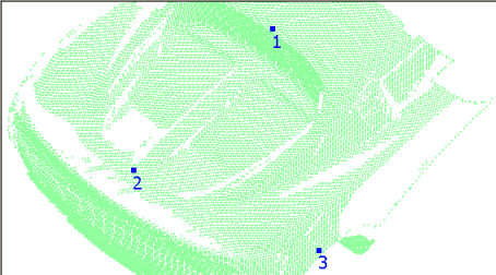

  3. 1 つ目の点群で、2 つ目の点群のオーバーラップ領域に一致させるポイントをクリックします。選択ポイントが、選択順序を示す番号が付いた青色の四角で表示されます。3 ポイント以上の選択が必要です。例:
    1 つのポイントを選択解除するには、再度左クリックします。選択したすべてのポイントを選択解除するには、[Esc]キーを押します。

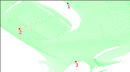

  4. 2 つ目の点群で、ステップ 1 で選択したポイントに対応するポイントをクリックします。選択ポイントが、番号付けされた赤色の四角で表示されます。例:
    1 つ目の点群で選択された各ポイントに対して、1 ポイント選択しなければなりません。1 つ目の点群のポイントの位置に、2 つ目の点群のポイントの位置を完全一致させる必要はありません。ただし、一致の精度が高いほど、点群間の初期一致の精度が上がります。
