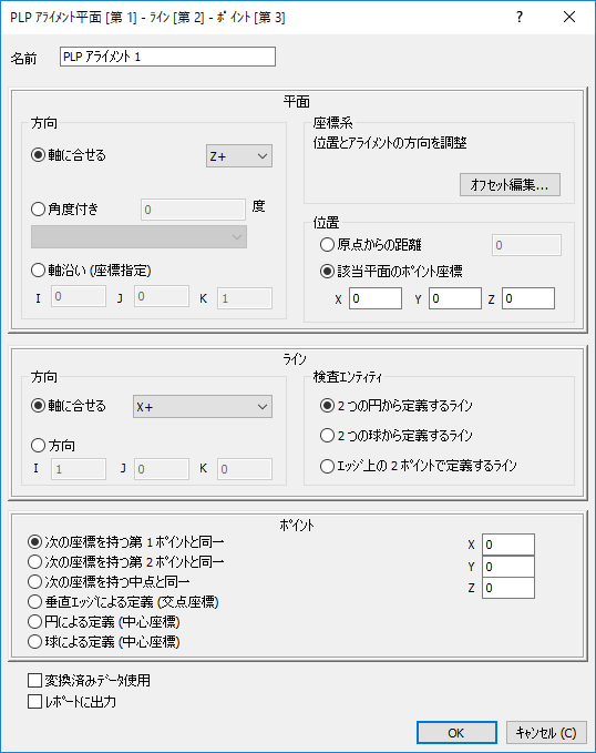

  2. [アライメントデータム]タブ > [アライメント]パネル > [PLP]をクリックします。PLP アライメント平面 ダイアログが表示されます。
  3. アライメントの 名前 を入力します。
  4. 平面の法線ベクトルを決定するための 方向 を指定します。選択
    • 軸に合せる - リストから軸を選択します。例えば、平面の測定方向が CAD データムで Z+ の場合、軸に合せる から Z+ を指定します。これは、測定デバイスのパーツ方向に依存しません。
    • 角度付き - 選択平面に対し、任意角度の平面を指定します。リストから平面、および、回転軸を選択し、角度を入力します。
    • 軸沿い(座標指定)IJK にベクトルを入力します。
    どの場合でも、平面のプラス側が、測定方向のクリアランスと同一になります。
  5. アライメントにオフセットを適用する場合、オフセット編集 をクリックし、変換マトリックス ダイアログにオフセットを入力します。
  6. 平面の 位置 を指定し、移動をロックします。選択
    • 原点からの距離 - 原点から座標系までの距離を指定します。平面の法線方向が、プラス方向を決定します。
    • 当該平面のポイント座標 - 平面に配置されたポイントの座標を指定します。
      このオプションを選択すると、平面に定義される座標の入力は不要です。例えば、平面の方向が X+ として定義されている場合、ポイントの Y、および、Z の値を入力して、X の値は 0 のままにします。
  7. 方向 オプションを選択し、ラインの方向を指定します。選択
    • 軸に合せる - 第 1 ポイントから第 2 ポイントへの向きで、ラインの方向を設定します。
    • 方向IJK にベクトルを入力します。
  8. 検査エンティティ オプションを選択し、ラインの作成方法を指定します。選択
    • 2 つの円から定義するライン - 2 つの測定済み円の中心間に、ラインを作成します。
    • 2 つの球から定義するライン - 2 つの測定済みの球の中心間に、ラインを作成します。
    • エッジ上の 2 ポイントで定義するライン - エッジ沿いにラインを測定します。
  9. ポイントを指定するオプションを選択します。選択
    • 次の座標を持つ第 1 ポイントと同一 - ラインの第 1 円、または、球の中心を使用します。
    • 次の座標を持つ第 2 ポイントと同一 - ラインの第 2 円、または、球の中心を使用します。
    • 次の座標を持つ中点と同一 - ラインの中点を使用します。
    • 垂直エッジによる定義(交点座標) - ラインと別の測定済みラインの交点を使用します。
    • 円による定義(中心座標) - 測定済み円の中心を使用します。
    • 球による定義(中心座標) - 測定済み球の中心を使用します。
    最初の 3 つのオプションは、検査エンティティ から 2 つの円から定義するライン、または、2 つの球から定義するライン を選択した場合のみ有効になります。
  10. XYZ にポイントの座標を入力します。ポイントが参照平面に投影されます。
    ポイントを投影する平面の座標の入力は不要です。例えば、平面が Z+ [0, 0 100] で定義されている場合、ポイントの XY 座標を入力し、Z 座標は 0 のままにします。
  11. 異なる測定デバイスで取得された測定値、または、異なるデバイスの位置から取得された測定値を使用する構成フィーチャーが、検査シーケンスに含まれている場合は、変換済みデータ使用 を選択します。 これにより、デバイス座標が CAD 座標に変換され、すべての計算で共通の参照システムが使用されるようになります。
    検査内の全座標が、単一位置にある単一デバイスで測定される場合、または検査シーケンスに構成フィーチャーが含まれていない場合は、このチェックボックスは作動しません。
  12. OK をクリックしてアライメントを測定し、ダイアログを閉じます。
