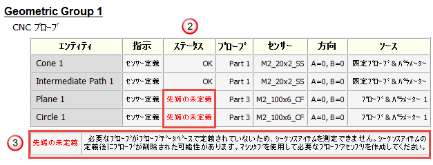

この例では、プログラムシミュレーターのプローブデータベースでは無効なプローブが、アイテムの測定に割当てられている場合のエラーを説明します。

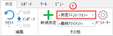

現在選択されている測定を示します。[<測定シミュレーション>]は、シミュレーター プローブ データベースにエラーが適用されることを示しています。
各アイテムのプローブステータスです。エラーは赤色のテキストで表示されます。
エラーについて説明します。この[先端の未定義]エラーは、平面 1 と円 1 に割り当てられたプローブが、PowerInspect のプローブ データベースで利用可能でないことを示しています。

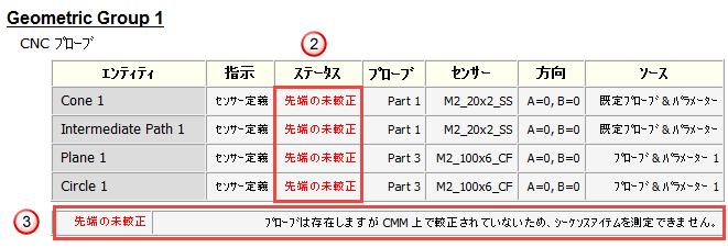

以下のサンプルでは、アイテムの測定に割当てられたプローブ(または、プローブ方向)が、プローブデータベースで利用可能であっても、未較正な場合のエラーを示しています。

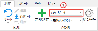

現在選択されている測定を示します。[マスターパーツ]は、測定デバイスのプローブ データベースにエラーが適用されることを示しています。
エラーについて説明します。この[先端の未定義]エラーは、プローブが利用可能であっても、まずは[マシン]タブを使用して較正する必要があることを示しています。
