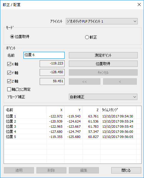

  1. [マシン]タブで、[較正] ボタンをクリックします。較正 / 配置 ダイアログが表示されます。
  2. 較正 オプションを選択します。
  3. プローブの方向を設定します。
  4. リストから、プローブを較正するロケーションを選択します。
  5. 選択した位置にプローブを移動し、位置取得 をクリックします。または、測定ポイント をクリックし、位置を測定します。
    注: 各軸の座標を個別に取得する場合、軸ごとに測定 を選択し、各軸を順に測定します。
  6. [閉じる]をクリックします。これにより、選択したプローブ方向におけるパーツの測定が可能になります。
