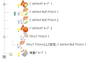

    アクティブアライメントアイテムに関連するアライメントを表示するには、シーケンスツリーの当該アイテムに隣接する アイコンをクリックします。
検査シーケンスに別のアクティブアライメントアイテムを追加、または、アクティブアライメント リストに別のアイテムを追加して、常時、アクティブアライメントを変更することができます。各アクティブアライメントアイテムは、実行時に アクティブアライメント を変更します。
以下の例では、アクティブアライメントは、金色のアライメントアイコンで表示されている「ジオメトリック PLP アライメント 2」に設定されています。「アクティブアライメント 1」アイテムが実行されると、アクティブアライメントが、「ジオメトリック PLP アライメント 1」にリセットされます。
