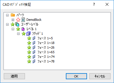

  1. [プローブパス]タブ > [オプション]パネル > [検証レベル]をクリックします。CAD オブジェクト検証 ダイアログが表示されます。 例:
  2. をクリックしてフォルダーを展開し、使用するレベル、および、オブジェクトを表示します。
  3. 既定では、すべての CAD レベルとオブジェクトに対して干渉がチェックされます。レベルの横の星形アイコンをクリックして検証チェックに含めたり、除外します。
    検証に含めるエントリ
    検証から除外するエントリ
    検証に含めるエントリ、および、検証から除外するエントリを含む親レベル
    以下の例では、レベル 1フェース 1~18、および、フェース 1~26 が干渉チェックから除外されます。
  4. OK をクリックして変更を保存し、ダイアログを閉じます。
