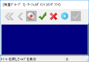

サーフェスポイント(オンザフライ)ダイアログの使用方法
サーフェスポイント(オンザフライ) ダイアログは、サーフェスポイントポイント(オンザフライ) の作成時に表示されます。
注: オンザフライ サーフェス ポイントは、CNC マシンおよび手動マシンの検査を作成する場合にのみ使用できます。
ダイアログの内容
サーフェス ポイントの記録を制御するには、ツールバーのボタンを使用します。選択
測定ポイントを削除します。
最後に測定されたポイントを削除します。
測定済みのポイントを記録し、グループに追加します。 保存せずにポイントを測定するには、このボタンを選択解除します。
測定済みポイントを保存して、ダイアログを閉じます。
ダイアログを閉じ、ポイントを保存せずにグループを作成します。 ポイントの測定には、グループの実行が必要です。
CNC マシン用に、測定パラメーターを変更します。
指定数の取得が完了したら、ポイントを自動保存し、次のシーケンスアイテムに進みます。 測定値を手動で保存するには、このボタンを選択解除します。
注: このボタンは、検査グループ ダイアログの 自動了解有効 の選択時のみ有効になります。
