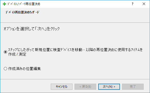

  2. [座標]ダイアログで[再配置] ボタンをクリックします。デバイス再位置決めウィザード が表示されます。
  3. ステップにしたがって新規位置に検査デバイスを移動 - 以降の再位置決めに使用するアイテムを作成 / 測定 を選択して新規位置を作成し、次へ をクリックします。ウィザードの 2 ページ目が表示されます。

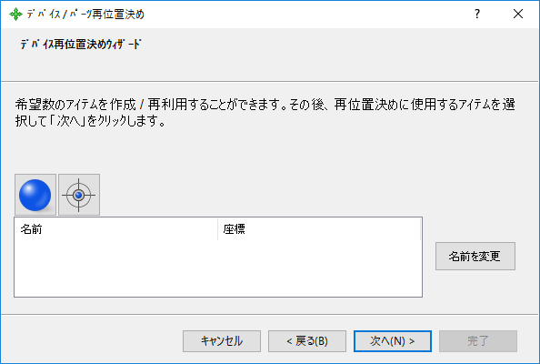

  4. 測定対象フィーチャーを指定します。
    - 球アイテムを作成します。
    - ポイントアイテムを作成します。 ポイントの測定には、リジッドプローブの使用が必要です。
    既定で、最初のフィーチャーは Item 1、その後のフィーチャーにも順に名前が付けられます。アイテムの名前を変更する場合、リストからそのエントリを選択し、[名前を変更]をクリックして新規名を入力します。
    アイテムを削除するには、そのエントリを右クリックし、コンテキストメニューから[削除]を選択します。確認ダイアログの OK をクリックします。

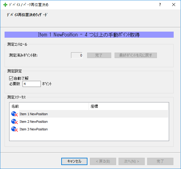

  6. リスト内の各アイテムを測定します。測定するには:
    • ポイントを測定する場合、リストから当該アイテムを選択し、測定します。
    • 球を測定する場合、4 ポイント以上測定し、完了 をクリックします。
      または、自動了解 を選択して、球の測定の必須ポイント数を入力してから測定します。指定数のポイントを測定すると、PowerInspect は測定値を自動保存します。
    アイテムの測定ステータスをリセットするには、リストでアイテムを右クリックし、コンテキストメニューから 未測定に設定 を選択します。

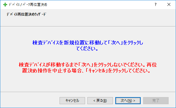

  8. 測定デバイス、または、パーツを移動し、次へ をクリックします。ウィザードの 5 ページ目が表示されます。

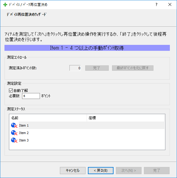

  9. リスト内の全アイテムの再測定が終了したら、次へ をクリックします。ウィザードの 6 ページ目が表示されます。

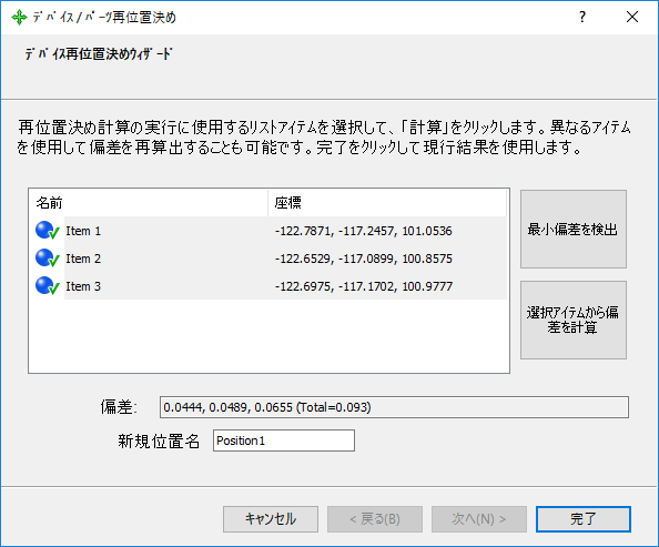

  10. 新規位置を計算します。目的に応じて、以下のいずれかをクリックします。
    • 最小偏差を検出 - 最良の結果を得られるアイテムのみを使用します。
    • 選択アイテムから偏差を計算 - 全アイテムを使用します。
    偏差 セクションに、選択アイテムの元の位置と、新規位置間の総偏差が表示されます。
  11. 位置名を変更するには、新規位置名を入力します。
  12. 完了 をクリックします。新規位置がアクティブになり、保存されたことを通知するメッセージが表示されます。OK をクリックし、メッセージ、および、ウィザードを閉じます。
