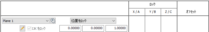

  3. 左側のリストから平面を選択、または、 をクリックして CAD ビューからフィーチャーを選択します。例:
    これにより、平面の方向に基づいて 2 つの回転軸がロックされます。
  4. 右側のリストからオプションを選択します。選択
    • 位置をロック - 平面の方向を固定し、平面をその法線沿いにロックします。
    • 方向をロック - 平面の方向を固定します。これにより 2 つの回転軸がロックされますが、軸法線沿いの平面の移動は制限されません。
