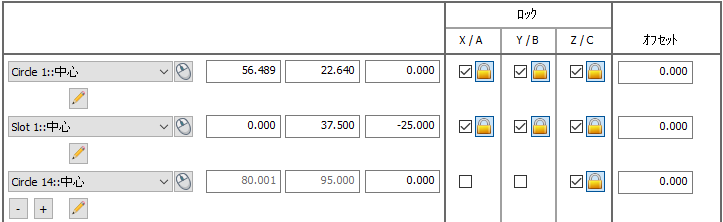

  5. 拘束 タブで、左側のリストからフィーチャーを選択、または、 をクリックして CAD ビューからフィーチャーを選択します。 選択に応じて、次のようになります。
    • ポイントの選択時には、ロック 列から 1 つ以上のチェックボックスを選択し、フィーチャーによって拘束される軸を指定します。例:
      軸を過拘束すると、PowerInspect は全フィーチャーのベストフィットを作成します。ベストフィット計算から軸を除外するには、チェックボックスに隣接する をクリックします。これにより、ボタンが に変化します。

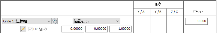

    • ライン、軸、ベクトルのいずれかの選択時には、右側のリストからオプションを選択します。選択
      位置をロック - フィーチャーを使用して、位置と変換軸を拘束します。
      方向をロック - 回転軸のみ拘束します。例:

  9. 手順 5 から 8 を繰り返し、アライメントの作成に使用する他のフィーチャーを指定します。例:
    軸は、どのような配置でもロックすることができます。また、最大 100 個の拘束アイテムの指定が可能です。アライメントが過拘束されると、PowerInspect は最適化に含めるように、指定されたアイテムのベストフィットを作成します。また、[アライメント]ダイアログおよび[レポート]タブに、標準偏差が表示されるようになります。
