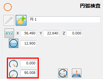

CAD モデルから、次図の円弧を選択します。
PowerInspect によって、[円弧検査]ダイアログに、規定開始角度、および、規定終了角度が表示されます。
[了解] ボタンをクリックすると、PowerInspect は、選択した測定方法に基づいたプローブ パスを含む、シーケンス アイテムを作成します。例:
