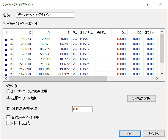

  4. [ダイナミックポイント]タブ > [アイテム]パネル > [フリーフォームフィットアライメント]をクリックします。フリーフォームフィットアライメント ダイアログに、選択ポイントの詳細が表示されます。
  5. アライメントの 名前 を入力します。
  6. 既定で PowerInspect は、測定済みの位置に最近接するサーフェス上に、各ポイントを投影します。
    • ポイントを投影するサーフェスを制限するには、[サーフェス選択] をクリックし、[CAD オブジェクト選択]ダイアログを表示します。このダイアログを使用して、使用対象外とするサーフェスを選択解除します。
    • 配置されているサーフェス上のみにポイントを制限するには、[オリジナルサーフェスのみ使用]を選択します。
    • 最近接するサーフェスの検索半径を変更するには、[ポイント投影近接基準]に新規値を入力します。検索半径内に利用可能なサーフェスがない場合、ポイントは無視されます。
  7. 異なる測定デバイスで取得された測定値、または、異なるデバイスの位置から取得された測定値を使用する構成フィーチャーが、検査シーケンスに含まれている場合は、変換済みデータ使用 を選択します。 これにより、デバイス座標が CAD 座標に変換され、すべての計算で共通の参照システムが使用されるようになります。
    検査内の全座標が、単一位置にある単一デバイスで測定される場合、または検査シーケンスに構成フィーチャーが含まれていない場合は、このチェックボックスは作動しません。
  8. レポート にアイテムの詳細を含める場合、レポートに出力 を選択します。

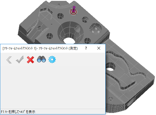

  9. OK をクリックして変更を保存し、ダイアログを閉じます。測定延期が無効の場合、PowerInspect は全画面モードで CAD ビューを表します。これにより、アライメントの測定が可能になります。例:
    CAD に表示される各ポイントを測定します。選択
    最後に測定されたポイントを削除
    測定ポイントからアライメントを計算
    アライメントを計算せずに、測定モードを終了 PowerInspect は、検査シーケンスにアライメントアイテムを作成します。
    ポイントの法線に垂直に測定ポイントを表示
    フリーフォームフィットアライメント ダイアログを表示
注: 保存後には、フリーフォームアライメントのポイントは更新されません。測定済みのポイントを変更するには、既存のアライメントアイテムを削除してから、新規アイテムを作成します。
