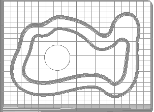

  5. 既定で、サーフェスのラテラル、および、ロンジットから構成されているパッチは、2x2 のメッシュに分割されます。選択サーフェスのメッシュサイズを変更するには、U 密度、および、V 密度 に新規値を入力します。値を大きくすると、UV のパラメーター範囲に、より多くのラインが表示されます。次の例は、内側サーフェスに 2 の U と V の密度、および外側サーフェスに 5 の U と V の密度があるモデルを示しています。
