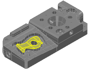

  2. マウスをクリックアンドドラッグし、対象サーフェスを含む CAD モデルの領域をボックス選択します。マウスボタンを放すと、サーフェスのワイヤーフレーム、および、サーフェスの色が変化し、選択中であることを示します。例:
