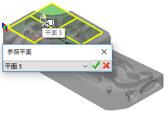

アイテムの作成時には、シーケンスツリーの別のアイテムを参照する必要があります。この場合、CAD ビューでアイテムクリックして、選択することができます。この方法は、名前が不明な可視アイテムに対して有用です。
  1. リストに隣接する [インタラクティブ選択] ボタンをクリックします。PowerInspect は、フィーチャーのダイアログを表示します。
  2. アイテム上でマウスオーバーします。アイテムの名前が表示されたら、クリックにより選択します。PowerInspect は、ダイアログにアイテム名を表示します。
    2 つ以上のアイテム名が表示された場合、操作をキャンセルし、画面を拡大してからアイテムを再選択します。
  3. をクリックして選択を了解、または、 をクリックしてキャンセルします。
