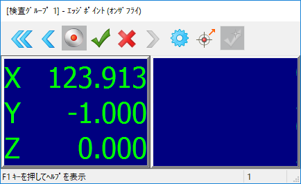

  3. 検査を行うエッジ付近のサーフェス上で、ポイントを測定します。
    黄色の三角印が CAD ビューのパーツ上に表示され、サーフェスエッジの測定位置を示します。エッジポイント測定 ダイアログの左側に、ポイントの座標が表示されます。

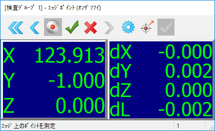

  4. 黄色の三角印のロケーションにプローブを移動し、ポイントを取得します。エッジポイント測定 ダイアログに、エッジポイントと CAD 規定値間の偏差が表示されます。
    dL 値、および、CAD ビューに表示される三角印は、ポイントがトレランス内の場合は緑色、下限以下の場合は青色、上限以上の場合は黄色になります。
