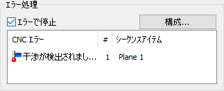

シミュレーションエラーの表示方法
[エラー処理]リストには、PowerInspect に識別されたエラーが表示されます。各エラーエントリには、移動内のエラー数、および、エラーが発生しているシーケンスアイテムが表示されます。例:
エラータイプは、各エントリの左側のアイコンから識別することもできます。
- プローブがパーツと干渉
: プローブがパーツによって占有された空間内で開始
- プローブが加工リミットの外側を移動
- プローブが不正接触
- 予測されていた接触の不足
