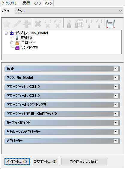

デュアルコラムモードでは、マシン タブ上部のシミュレーター選択リストを使用して、CMM の各コラムのプローブの較正、および、管理を行います。
注: CNC 有効マシン プロトコル、または、I++ ClientTool を使用して、測定デバイスにデュアルコラムを接続すると、ラックの指定が可能になります。
デュアルコラムマシンの接続ステータスの管理方法
  1. マシン タブで、構成を行うコラムを選択します。
  2. プローブビュー、および、プローブヘッドプローブツールプローブヘッド角度 セクションを使用して、選択したコラムのプローブアセンブリを設定します。
  3. ツールタブのマシン、および、マシン 2 パネルのオプションを使用します。目的に応じて、以下のいずれかをクリックします。
    • 接続: PowerInspect とコラム間の接続ステータスを制御します。[ステータス]にコラムの現行ステータスが表示されます。
    • ホームに移動 - コラムを原点に移動します。
    • トラッキング: [座標]ダイアログが開き、プローブの位置が表示されます。
