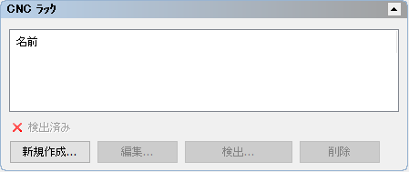

  3. マシン タブの CNC ラック セクションで、新規作成 をクリックします。

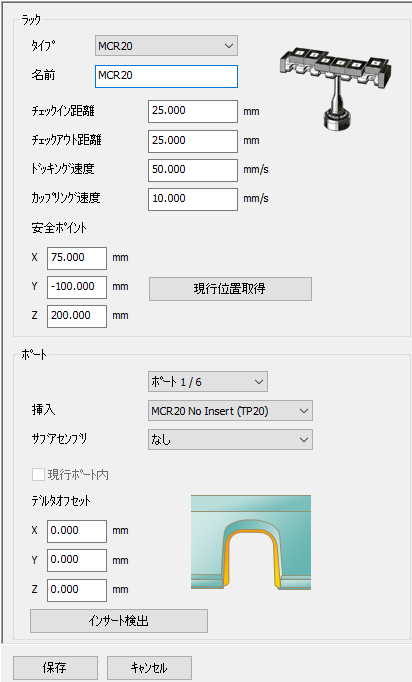

  4. ラック セクションで、サブアセンブリを保管するラックの タイプ を選択します。
  5. ラックの 名前 を入力します。
  6. [チェックイン距離]ボックスに、ポート ドッキング ポイントと、チェックイン安全ポイント の間の距離を入力します。
  7. [チェックアウト距離]ボックスに、ポート ドッキング ポイントと、チェックアウト安全ポイント の間の距離を入力します。
  8. [ドッキング速度]ボックスに、安全ポイント と、ポートのチェックインおよびチェックアウト安全ポイントの間のプローブ ツールの速度を入力します。
  9. [カップリング速度]ボックスに、サブアセンブリを接続または接続解除するときの速度を入力します。

  1. マシン タブの CNC ラック セクションで、リスト内のラックをダブルクリックします。ラック ダイアログが表示されます。
  2. ラックの編集が終了したら 保存 をクリックし、ダイアログを閉じます。

  1. マシン タブの CNC ラック セクションで、リスト内のラックを選択します。
  2. 削除 をクリックしてラックを削除します。
