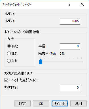

フィーチャーフィットパラメーター設定方法
フィーチャーフィットパラメーター ダイアログを使用し、パラメーターを変更します。このパラメーターは、3D ジオメトリックフィーチャーが、点群から選択される方法を制御します。
注: パラメーターを設定する場合、まず「ポイントフィルターの範囲指定」、および、「リンクされた点群フィルター」を無効にします。その後、全て(または、ほとんどの)ポイントが選択されるように、トレランス を調整します。次に、「ポイントフィルターの範囲指定」、または、「リンクされた点群フィルター」を有効にし、選択にポイントを追加、または、選択からポイントを削除します。設定を変更すると、再計算に多少の時間を要します。
フィーチャーフィットパラメーターの変更方法
  1. [点群]タブ > [選択]パネル > [選択モード] > [フィーチャー]をクリックします。
  2. CAD ビューを右クリックし、コンテキストメニューから フィーチャーフィットパラメーター設定 を選択します。フィーチャーフィットパラメーター ダイアログが表示されます。
  3. PowerInspect がポイントを選択するときに使用するゾーンをコントロールするには、[トレランス]の値を入力します。
  4. 選択の境界をコントロールするには、[ポイントフィルターの範囲指定]の方法を選択します。
  5. フィーチャー分離距離を指定するには、[リンクされた点群フィルター]を選択し、[リンク半径]ボックスに値を入力します。
  6. 適用 をクリックし、変更の内容を確認します。または、OK をクリックして変更を保存し、ダイアログを閉じます。
