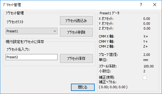

プリセットを使用し、DRO 値のスナップショットの保存、および、読込みが可能です。これにより、同一の値を使用して DRO の設定を頻繁に行う場合の、作業時間を短縮します。

  3. プリセット管理 をクリックします。 プリセット管理 ダイアログが表示されます。
  4. プリセット名入力 にプリセット名を入力し、プリセット保存 をクリックします。
  5. 閉じる をクリックします。

  2. プリセット管理 をクリックし、プリセット管理 ダイアログを表示します。
  3. プリセットリスト からプリセットを選択し、プリセット読込み をクリックします。
  4. 閉じる をクリックします。
  3. プリセットリスト からプリセットを選択し、プリセット削除 をクリックします。
  4. 閉じる をクリックします。
