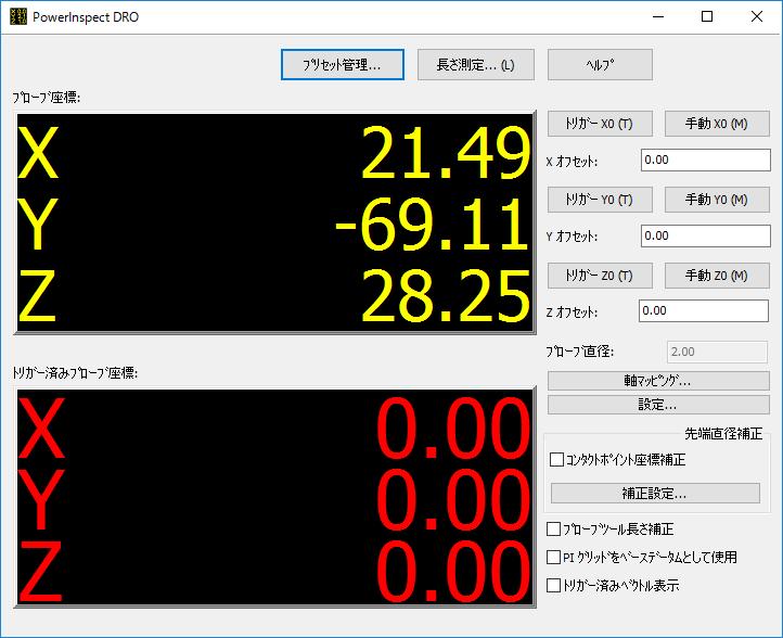

PowerInspect DRO の使用方法
  1. [ツール]タブ > [マシン]パネル > [DRO]をクリックします。
  2. 検査を行うパーツの軸と、測定デバイスの軸をアラインします。
  3. 測定デバイスに PowerInspect を接続します。
  4. 測定デバイスをホームに移動します。
  5. [ツール]タブ > [マシン]パネル > [DRO]を選択します。
  6. 軸マッピングをクリックし、DRO の軸と測定デバイスの軸をアラインします。
  7. 設定 をクリックし、PowerInspect DRO を設定します。
  8. 既定で、PowerInspect DRO はプローブ中心座標を表示します。タッチポイントの座標を表示するには、コンタクトポイント座標補正 を選択し、補正設定 をクリックして、補正の適用方法を指定します。
  9. 既定で、DRO はクイル末端の位置をレポートします。プローブ先端の位置をレポートさせるには、プローブツール長さ補正 を選択します。
  10. 既定でプローブ座標は、測定デバイスのホーム位置に相対してレポートされます。以下のように、座標の表示を変更することができます。
    • PowerInspect の現行グリッド モードのデータムに相対: [PI グリッドをベースデータムとして使用]チェックボックスを選択します。
    • 指定位置に相対: トリガーおよび手動ボタンを使用し、PowerInspect DRO をゼロ位置に指定します。
  11. トリガーポイントの座標に加え、トリガーポイントのベクトルも表示するには、トリガー済みベクトル表示 を選択します。
  12. プローブの移動し、トリガーを実行します。プローブの移動に伴い、[プローブ座標]ボックスにプローブのロケーションが表示されます。[トリガー済みプローブ座標]には、最後にトリガーされたポイントのロケーションが表示されます。
  13. 今後の使用に備えて現行設定を保存するには、プリセット管理 をクリックします。
  14. 2 ポイント間の距離を測定するには、長さ測定 をクリックします。
注: [スケール係数][パラメーター]ダイアログで指定されている場合、プローブ座標の下に表示されます。
