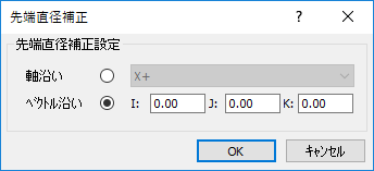

  2. PowerInspect DRO ダイアログの 補正設定 をクリックします。 先端直径補正 ダイアログが表示されます。
  3. 補正オプションを選択します。選択
    • 軸沿い - リストから補正を適用するマッピング軸を選択します。
    • ベクトル沿い - ベクトル値を入力し、指定の方向に補正を適用します。
  4. OK をクリックして変更を保存し、ダイアログを閉じます。コンタクトポイント座標補正 を選択すると、座標が指定方向で、プローブ半径分自動補正されます。
