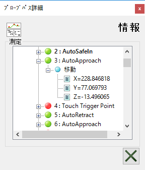

  1. [検査]ダイアログ ボックスで[詳細]ボタン をクリックします。プローブパス詳細 ダイアログが表示されます。
    移動の詳細を表示するには、 をクリックします。例:

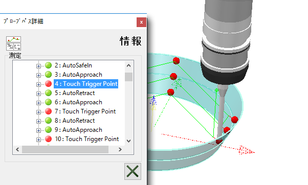

  3. プローブパスから移動を選択します。CAD ビューで、プローブが移動の始点に配置されます。例:

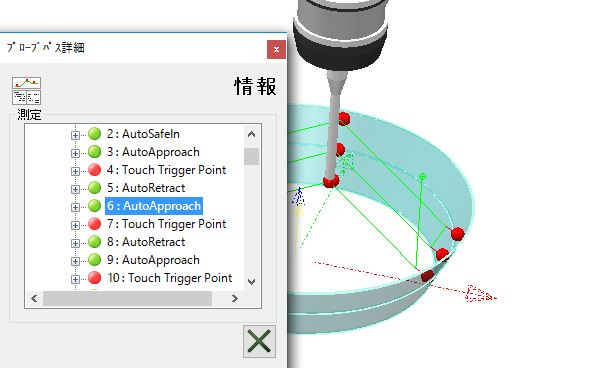

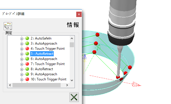

  4. 次の移動を選択し、CAD ビューにプローブ移動を表示します。
  5. 移動の選択を続け、プローブパスをステップごと実行します。
