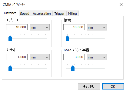

  2. [マシン]タブで、[パラメーター]をクリックします。
  3. をクリックします。CMM パラメーター ダイアログに、測定デバイスの現行設定が表示されます。
  4. タブを選択して設定を確認します。各項目上にマウスオーバーすると、設定の詳細情報が表示されます。
    注: ダイアログに表示されるパラメーターは、使用中の測定デバイス独自の設定になります。
  5. OK をクリックして変更を保存し、ダイアログを閉じます。
