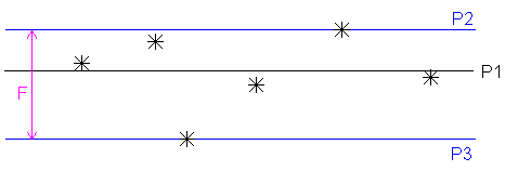

4 つ以上の測定ポイントを使用して平面を測定すると、PowerInspect によって、すべてのポイントの偏差を最小にするベストフィット平面(P1)が作成されます。その後、正負の両方向で、最も遠いポイントを通過する 2 つの平行平面(P2 と P3)が実行され、平面度として P2 と P3 の間の距離(F)がレポートされます。この距離が[最大]値より大きい場合、平面度はトレランス外としてレポートされます。
