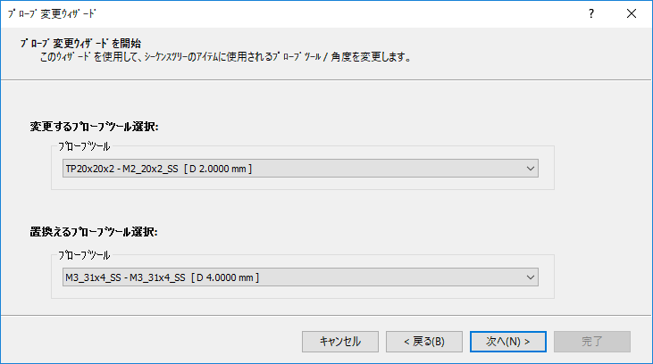

  3. 変更するプローブツール選択 リストから、対象となるプローブツールを選択します。
  4. 置換えるプローブツール選択 リストから、別のプローブツールを選択します。

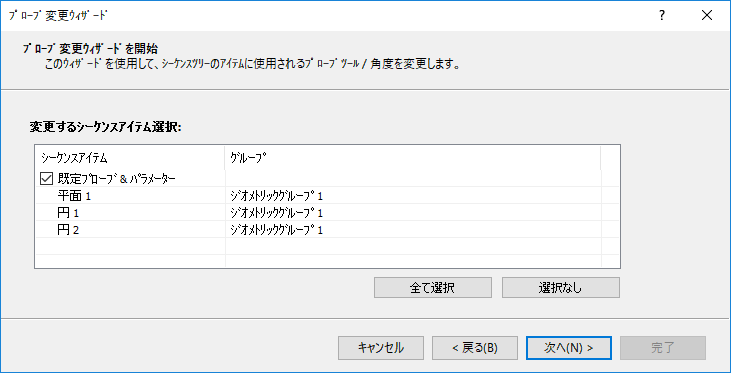

  5. [次へ]をクリックします。ウィザードで、現行プローブ ツールを使用する[プローブ パラメーター]アイテム、および変更の影響を受けるプローブ アイテムが表示されます。
  6. 変更対象外のアイテムを選択解除し、次へ をクリックします。 ウィザードで、行った変更が表示されます。
