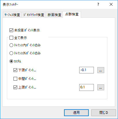

CAD ビューで計測済み点群ポイントの表示をフィルタするには、[ビュー]タブ > [ビューオプション]パネル > [表示フィルター]をクリックし、[点群検査]タブを選択します。
タブのオプション
[未投影ポイント表示]: 未投影ポイントを表示する場合は、このチェックボックスを選択します。
全て表示 - 全ての点群ポイントを表示します。
特定のポイントのみ表示するには、このチェックボックスを選択解除し、以下のいずれかを選択します。
- トレランス内ポイントのみ - トレランス内のポイントを表示します。
- トレランス外ポイントのみ - トレランス外のポイントを表示します。
- カスタム - 表示するポイントの下限、および、上限を指定します。指定した下限トレランスを下回るポイントを表示するには、[下限ポイント]チェックボックスを選択し、指定した上限トレランスを超えるポイントを表示するには、[上限ポイント]チェックボックスを選択して、指定した上限トレランスと下限トレランスの間のポイントを表示するには、[中間ポイント]チェックボックスを選択します。
適用 をクリックし、CAD ビューに変更を表示します。
注: これらの設定は、
[点群フィルター]ダイアログを使用してフィルタされた点群アイテム以外の全点群アイテムに適用されます。
