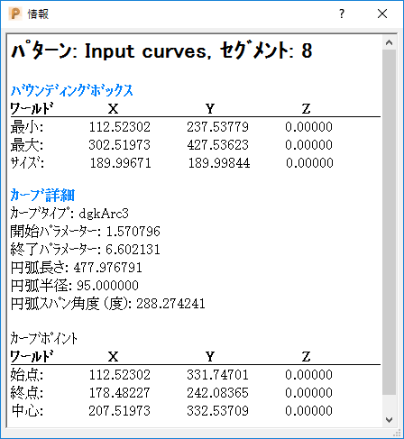

パターン - パターンの名前を表示します(この場合は入力カーブ)。
セグメント - セグメントのプロパティを表示します。この場合、第 9 セグメントになります。
