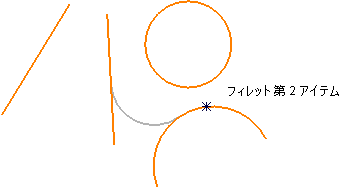

円はトリムされませんが、円弧はトリムされます。 フィレットカーブの単一カーブへのマージは実行できません。ただし、連続線のフィレット処理が行われる場合のみ、例外となります。
連続線を選択すると、フィレットは常にトリムされます。 トリム機能以外、フィレット と同様に作用します。
