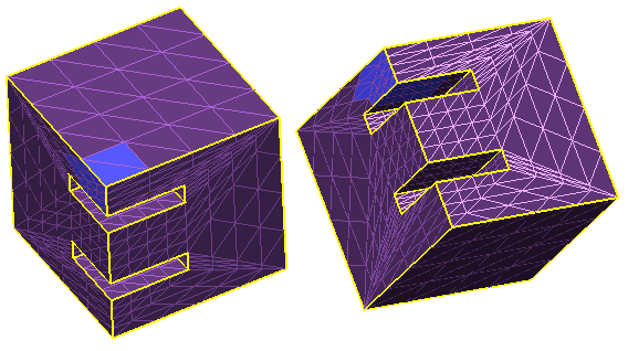

  3. モデルで、任意の領域をボックス選択します。
  4. モデルを回転して、選択されたトライアングルを確認します。

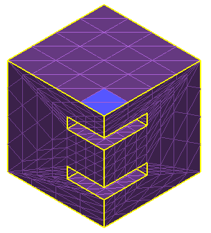

    • [メッシュツール]タブ > [選択]パネル > [可視性を選択] > [トップ]オプションを使用すると、選択は次のようになります。

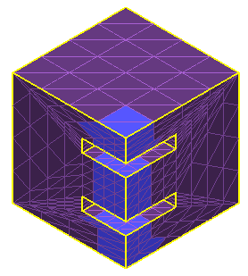

    • [メッシュツール]タブ > [選択]パネル > [可視性を選択] > [可視]オプションを使用すると、選択は次のようになります。

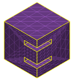

    • [メッシュツール]タブ > [選択]パネル > [可視性を選択] > [全て]オプションを使用すると、選択は次のようになります。
