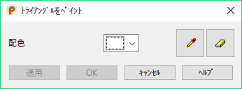

  4. [管理]タブ > [トライアングル]パネル > [ペイント]をクリックして、[トライアングルをペイント]ダイアログを表示します。
  5. トライアングルをペイントする色を選択します。
    • をクリックして、パレットから色を選択します。あるいは、その他 を選択して 色の設定 ダイアログを表示し、 色合い, 鮮やかさ明るさ の値を指定して、カスタム色を作成します。
    • [配色選択] ボタンをクリックして、メッシュで既に使用されている配色を選択します。選択した色が、配色 ドロップダウンリストに表示されます。
  6. 適用 をクリックして、選択トライアングルをペイントします。
  7. ステップ 2、3、5、6 を繰返して、さらにトライアングルを選択、ペイントします。
    注: 選択したトライアングルから色を除去するには、[配色を消去] ボタンを使用します。
  8. トライアングルをペイントしたら、OK をクリックして変更を保存し、ダイアログを閉じます。
    注: キャンセル - 未適用の変更を取消して、ダイアログを閉じます。
