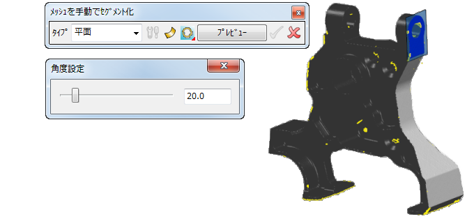

  1. メッシュを選択します。
  2. [メッシュツール]タブ > [作成]パネル >[セグメント化] > [手動セグメント化]をクリックします。

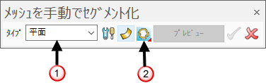

  3. メッシュを手動でセグメント化 ツールバーのオプションを使用して、セグメント処理を制御します。
    • タイプ ドロップダウンリスト から、フィッティングするアイテムタイプを選択します。
      平面 - サーフェスのみ
      円柱
      円錐
      トーラス(Torus)
      Extrusion (引伸ばし)
      回転 - サーフェスのみ
      縮小ラップ - サーフェスのみ
    • をクリックして、セグメント化設定 ダイアログを表示します。
    • をクリックして、サーフェスの生成とソリッドの生成を切替えます。

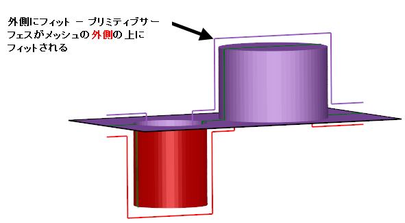

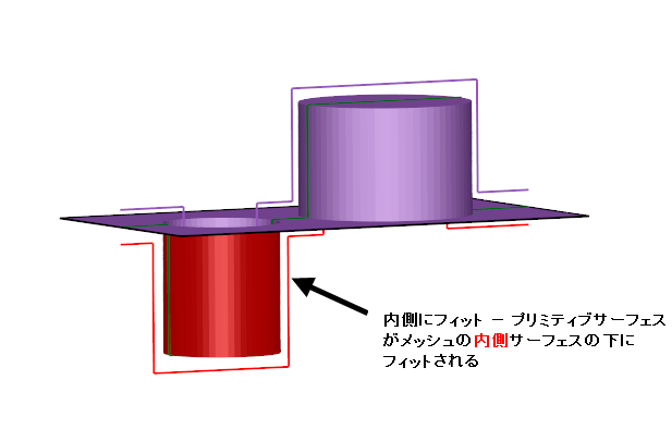

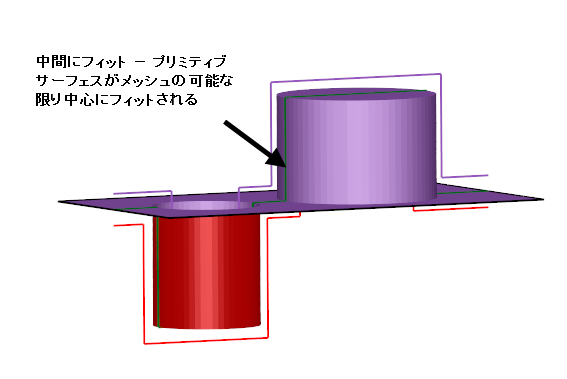

    • フィット を使用して、フィット方向を選択します。 ここでは、異なるフィット方向の作用を明瞭に表示するために、極端な例を使用しています。
    内側にフィット - メッシュ内側に直にプリミティブサーフェスをフィットさせます。
    中間を通過してフィット - メッシュの中心のなるべく近くに、プリミティブサーフェスをフィットさせます。
    外側にフィット - メッシュ外側に直にプリミティブサーフェスをフィットさせます。

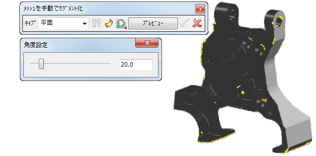

  4. [メッシュツール]タブ > [選択]パネルのオプションを使用して、メッシュのトライアングルの領域を選択します。
  5. プレビュー をクリックして、生成したアイテムのプレビューをモデル上に表示します。

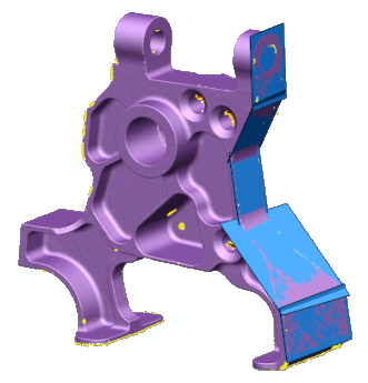

  7. をクリックして了解し、アイテムを非表示にします。または、 をクリックしてプレビューをキャンセルし、ダイアログを閉じます。
  8. ヒント: アイテムをクリックすると、 をクリックする場合と同じになります。
  9. ダイアログを閉じて、新規作成したアイテムを確認します。
