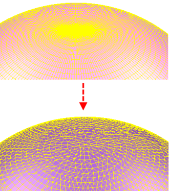

メッシュを削減
[削減]オプションを使用して、モデル内のトライアングルの数を削減します。

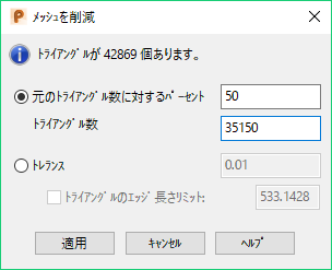

  1. メッシュを選択します。
  2. [メッシュツール]タブ > [トライアングルメッシュ]パネル > [削減]をクリックして、[メッシュを削減]ダイアログを表示します。
  3. 次のいずれかの方法で、削減パラメーターを指定します。
    • 元のトライアングル数に対するパーセント - メッシュ内のトライアングル数の、元の数に対するパーセンテージを入力します。
      例えば、A75 と入力します。 メッシュ内のトライアングルメッシュ数は 25% 削減され、結果的にメッシュが粗くなります。
    • トライアングル数 - 削減後のメッシュのトライアングル数を入力します。
    • トレランス - トライアングル削減のトレランスを入力します。 任意で トライアングルのエッジ長さリミット を選択して、削減後のメッシュの最大エッジ長さを指定します。
  4. 適用 をクリックして、メッシュ内のトライアングル数を削減します。 ダイアログは開いたままであるため、ダイアログ内の値を変更して、トライアングルメッシュの数を再び削減することができます。
  5. キャンセル をクリックして、ダイアログを閉じます。
